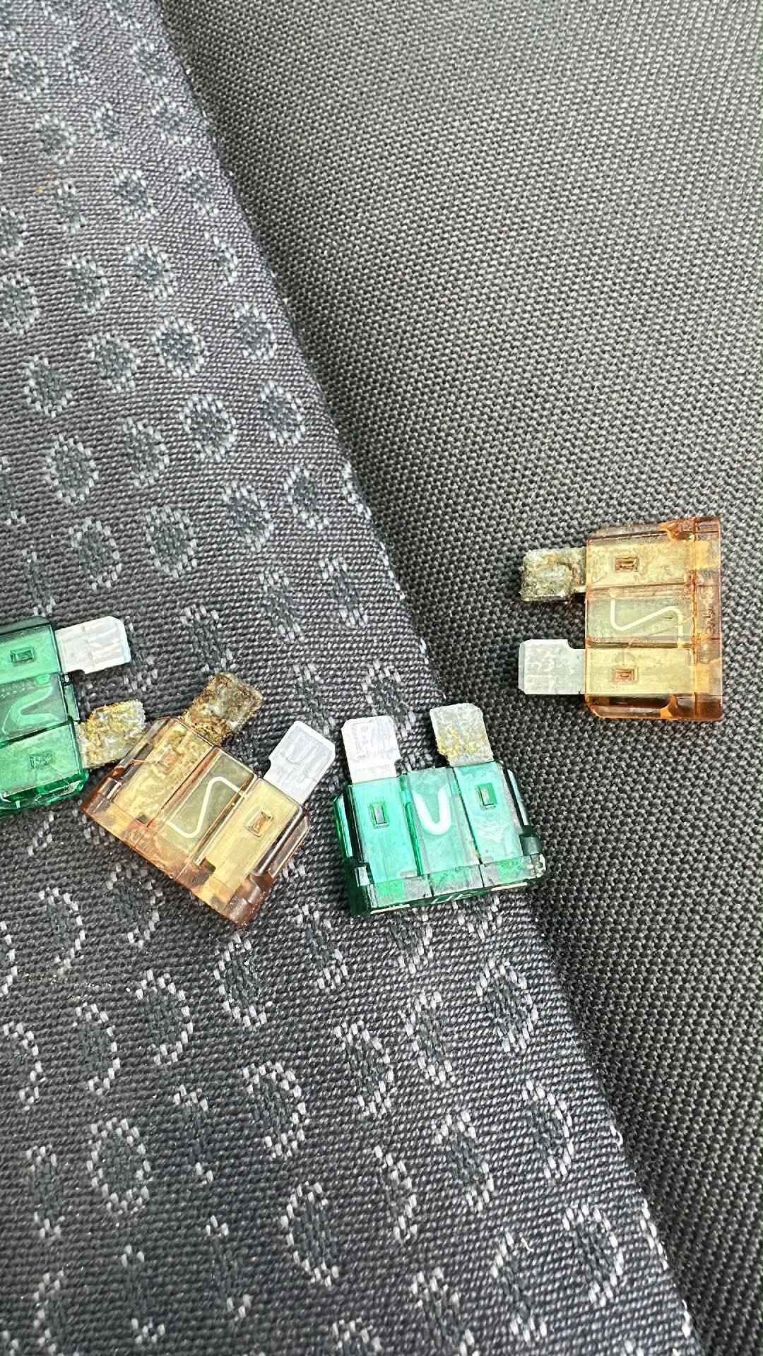

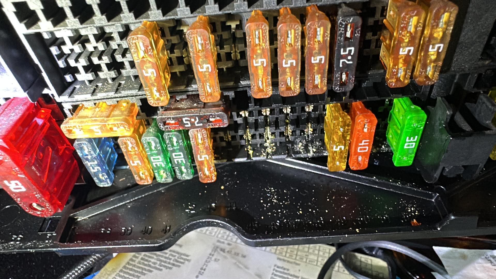

Wczoraj zajrzałem do bezpieczników i masakra, wszedzie śniedź.
Porobiłem foty i po kolei /po kilka sztuk wyjmowałem, przedmuchałem kompresorem gniazda, kontakt spray i drucianką mosiężną na wkrętarce oczyściłem bezpieczniki + kontakt spray(w poniedziałek przyjdą nowe). Jakież było moje zdziwienie, gdy po całej operacji, odpalam auto a tu abs i trakcja świeci. No nic mysle, trzeba pewnie ruszyć kołami ::mysli:: Przejechałem sie kawałek i bez zmian, a do tego.... nie działa prędkościomierz, economizer i klima nie chłodzi :mech: ::mysli::
Podpiąłem kompa, reset błędów i zostają: 3F62- komunikacja z prędkościomierzem, 4203- brak komunikacji ze sterownikiem świec żarowych (ten był), 48a3 - połączenie CAN z asc i 48b3 - CAN komunikacja z asc 2.
Zadzwoniłem po kumpla mechanika od beemek, powiedziałem mu co robiłem a on,że pierwszy raz takie cuda słyszy i zaraz bedzie. Przyjechał, popatrzył cos tam pogrzebał pod maską i mówi ze aku trzeba na pół godziny odłączyć. Jak to nie pomoże to za skrzynką bezpieczników któryś przewód przegnił i dmuchając kompresorem go pewnie odłączyłeś.
We wtorek rano na warsztat dziada ::onie:: :zły:
Moja wina.... nie odłączyłem aku :niegrzeczny:
